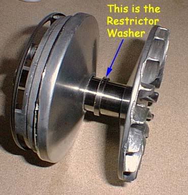

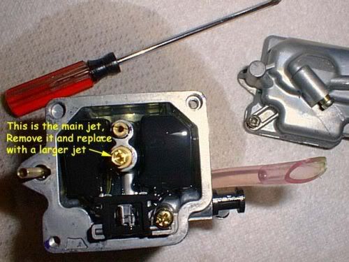

Относно ограничителите на долните снимки са изобразени няколко вида и начина за тяхното премахване, това са ограничителите в повечето съвременни скутери.

Моя мотор също има ограничител в карбуратора ама на тази снимка нищо не разбирам щото този няма нищо общо с моя карбуратор и незнам това какво е за да го търся при мен

Тук на тази снимка ограничител се явява жигльор с по-малън отвор.

На моето Piaggio nrg mc3 04' имах ограничител на въздушния филтър, в гърнето, имах шайба на втулката на вариятора и естествено електрониката бие ограничител на 12,000rpm. :) Надявам се за някой да съм бил полезен.
