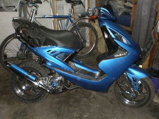

  Общи характеристики:
1. Марка – МБК                      5. Кубатура – и 50сс и 70сс според настроението
2. Модел – Nitro                      6. Разход – до 4,5
3. Година – 1997                     7. Масло - Vavoline
4. Двигател – 2Т                      8. Бензин – 95
      Тунинг по мотора:
Кит – 50сс сток и 70сс полини 9500об.
Ауспух – полини
Вариатор – полини Super Speed Control
Карбуратор – Dellorto 17,5 (усъвършенстван)
Карбонови клапи – полини
Ремък – полини
Спортен филтър – Хромирана топка
Редуктор – вторични запчатки 15х42 полини
ръкохватки - настройващи на stage 6
      Тунинг допълнителен:
Ел. Водна помпа – Hella14w на принципа на магнитното увличане
Втори радиатор – от рено 9 или 11
Subframe racing
Карбуратор – обърнат назад с въртящ колектор (самоделка)
Допълнителен вентилатор
     Оптичен тунинг:
Пълно боядисване – метализе
Лед мигачи
Аварийни светлини
Лед осветление – водна помпа и предна решетка
Диоден стоп
Тунинг фар
Полирани части – капак, ритач, водна помпа, предни колове, конзоли управление, спирачни казанчета и джантите, които са и леко тунинговани.
      Предстои:
Спирачен диск – къдрав 280мм най после дойде (поставен)
Капак редуктор – с 3-те лагера на stage6 R\T (поставен)
Съединител – Stage 6 (поставен)
водна помпа stage 6 (поставена)
вариатор- j costa evo 3 (поставен) просто невероятен.
    Снимки:

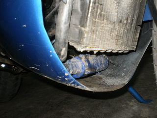

Як е но ако това под радиатора е водна помпа защо имаш две като едната винаги ще пречи на другата

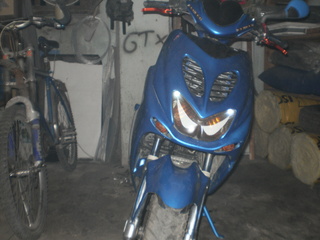

Малко претруфени стоят някой детайли но например спойлера на кормилото е много готино изрязан

само с ел помпа съм другата я махнах защото като сложих 70сс се натовари и радиатора взе кипи. а който иска винаги може да покараме.

мотора когато го купих едвам вдигна 40км , но аз си бях наумил вече няма назад. предната година започна всичко понаправих туй онуй  и таз зима от ноември до февруари се случи това на мотора. джантите ги търках 1м. а отворите станаха за 2ч. в двата края пробиваш с дрелка и съединяваш с зегето. всичко по мотора е направено от мен. жената вика ебати мотора повече обичаш него от мен.

зегето е райдър и даже ги изрязъх с късо ножче, обаче в единия край  откъм обръча зегето трябва да се надигне да мине над обръча. а полирането
1  шкурка 40 за дрелка за да изравня всички дупки и всичко да се слее.
2  80 за да загладя деругите от предната.
3 после с 100 120 180 за гипсокартон и след 180то вече стана много гладко.
4 после с 800 водна обаче без никаква вода на сухо и кат се изхаби парчето 800 не го хвърляш а отделяш защото:
5 с изхабеното ставаточно полирането с него се получява тоя блясък и остава за винаги
6 иска нерви свиркай си и търкай, работта е да захванеш.

защо е матирано ???

Занимава ти се и се е получило нещо донякъде интересно , но за мен е прекалено претруфено.Престарал си се с флекса  :down доста от отворите са правени за мен гьотере , а джантите са се получили сравнително добре с тези отвори , но никога не бих направил изпълнението като теб , а бих ги занесъл при професионалист да ги отреже на машина , но това е въпрос на личен избор най-вече. Успех за напред  :up
