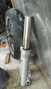

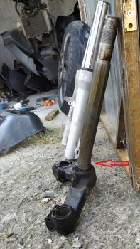

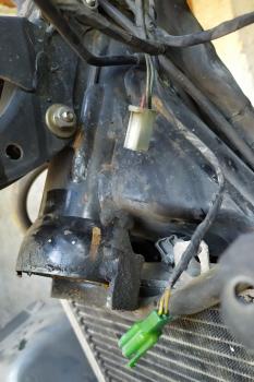

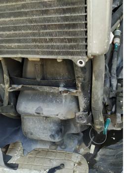

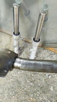

Днес го разглобих и се оказа ,че щетите са почти само по пластмасите ,лагерите на кормилото са блокирали  ,както и вилката е доста крива .Явно тя е по мека от амортесьорите и е поела усукването  . Амортесьорите предполагам не са криви ,защото си се движат без да заяждат . Ако не го признаят за тотал щета мисля, че ще мога да го оправя  . Рамката няма как да е поддала тъй като радиатора си е на мястото ,както и другите неща накичени по нея  . Ето радиатора ,под него има една пластмаса която е счупена и явно е паднала ,но той е здрав  Публикувано изображение   Рамката където влиза вилката Публикувано изображение   Предните аморт. Публикувано изображение    и кривата част на вилката   Публикувано изображение    Публикувано изображение

... Не е болка за умиране , новата със амортисьорите е на цена около 200лв. във ибей ...
