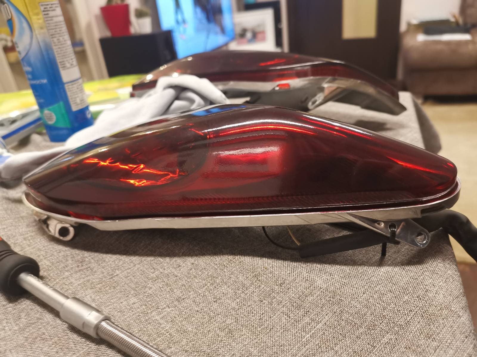

Да поотупам темата от прах...
Фолиото е ORACAL, серия 8300 цвят 074 за фарове, което е по-светлото и цвят 073 за стопове, което е по-тъмното като вариант. Аз съм завършил стоповете и става е така:
Този пост е редактиран от Balabanov: 12 December 2020 - 21:45

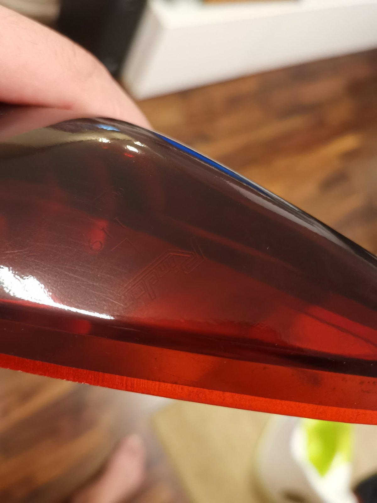

#10 Balabanov
  • 944 Мнения:
Публикувано 04 January 2021 - 17:15
Ето го и светлия вариант за фаровете:
остават само мигачите горе, но те ще са по-тъмни...

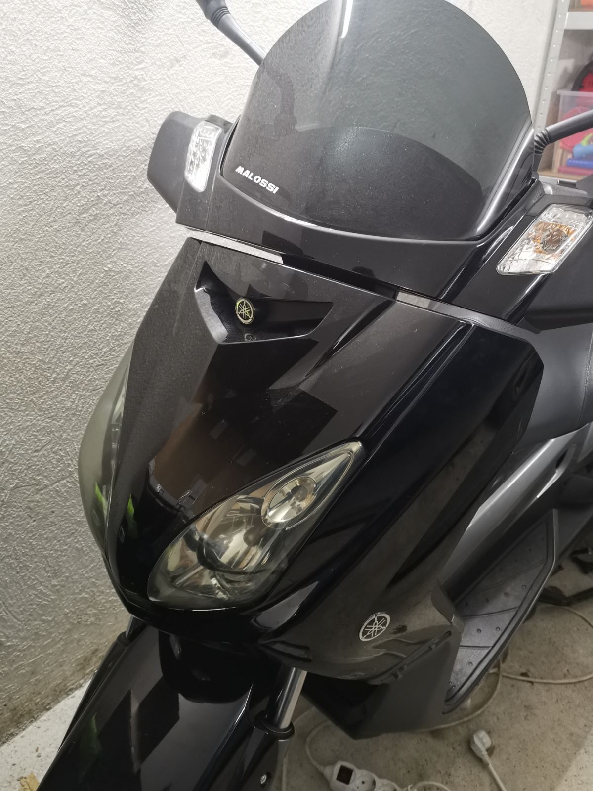

#11 Balabanov
  • 944 Мнения:
Публикувано 10 January 2021 - 22:15
И мигачите, поради изключителния интерес по темата спирам да качвам снимки... :D

#13 Balabanov
  • 944 Мнения:
Публикувано 11 January 2021 - 22:45
Абсолютно съм съгласен с теб, но предполагам знаеш как му светят габаритите, стопа и мигачи на X-max от тези години. Oтносно фара, стандартните крушки HS1, които са 35W са заменени с OSRAM H4 LED, която по спецификация свeти със 150% повече от стандартна 55W крушка H4 и са произведени в Италия. Въпреки, че е затъмнен свети доста по-добре от преди, стъклото не е рефлекторно и не пречиш на насрещното движение, ако се настрои както трябва. В случая всичко се вижда идеално на дневна светлина, но със сигурност има техника, която след подобен тип манипулация не би се виждала при подаване на сигнал в дневна светлина, в дадения случай не е така.
След като събрах всичко, просто машинката придоби друг вид, е за това го правим...
