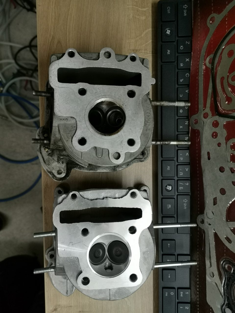

На пръв поглед разликите в горивната камеар и клапаните на стоковата глава и тази която си закупих:
Всички говорят из нета че при 52мм кит се купува глава с по-големи клапани но никой не споменава нищо за горивната камера и компресията. Както се вижда от снимката горивната камера на главата с по-големите клапани е доста по-голяма от стоковата.
С 47мм цилиндър и бутало може да се сложи и стоковата глава, но поради малката горивна камера на стоковата главата двигателчето става много компресирано. От снимите в предишния ми пост се вижда че 47мм бутало е вдлъбнато а стоковото изпъкнало това е направено от производитела с цел компенсация, която според мен не е достатъчна.
Когато има голяма компресия:
1. Има повече тяга при ниски обороти.
2. Трудно се достигат максимални обороти.
3. Клапаните се изхабяват по-бързо.
4. По висока работна температура.
В общи линии не е дългосрочен вариант.

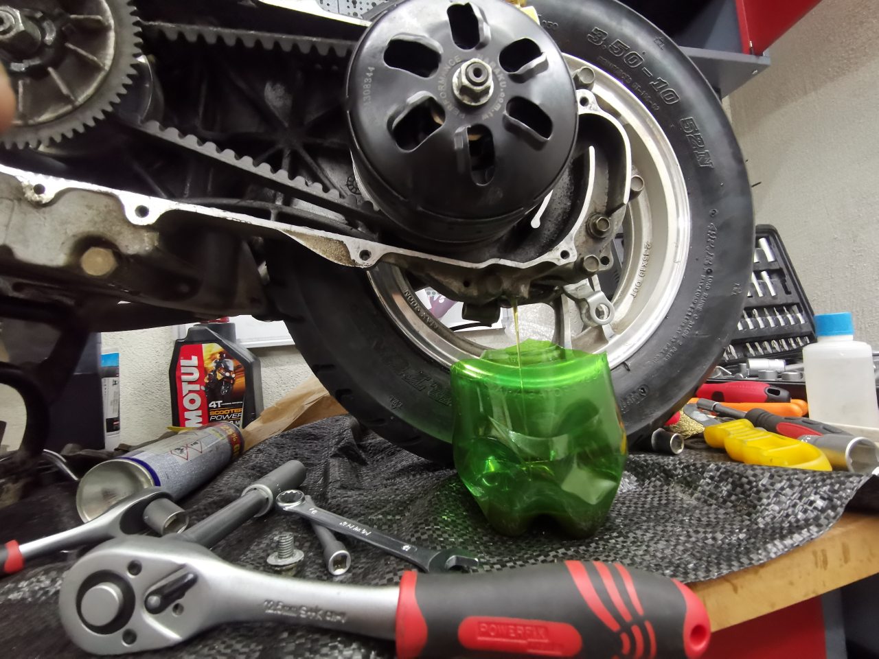

Момента за маслата:
Много хора точат маслото през филтъра аз го правя от другата страна за да видя после какво е останало в него.
И не е лошо от време на време да се смени и това при редуктора на задната гума.
Хубаво е на пробките да се навие малко тефлонова лента и да не се пренатягат поне аз така го направих.
Този пост е редактиран от Balabanov: 24 March 2019 - 00:43

#10 Гошко2
  • 820 Мнения:
Публикувано 24 March 2019 - 09:03
Един съвет:
Тефлон на пробките НЕ се навива, защото ако дори малко от него попадне в маслените пътища, резултатът е много лош.
Използват се дихтунги, които се подменят всеки път. Има и с гумен уплътнител (като на автомобилите), които са точно за тази цел - да не се пренатяга, а и струват стотинки.
Срещу пренатягане много помага и динамометричен инструмент. Особено за описаната процедура е ЗАДЪЛЖИТЕЛЕН!
Ако желаеш, ще ти пратя ПЪЛЕН сървис-менюъл за GY6 всички кубатури. Има всички стойности на стягане за абсолютно всички болтове и винтове. Няколкостотин страници е.
