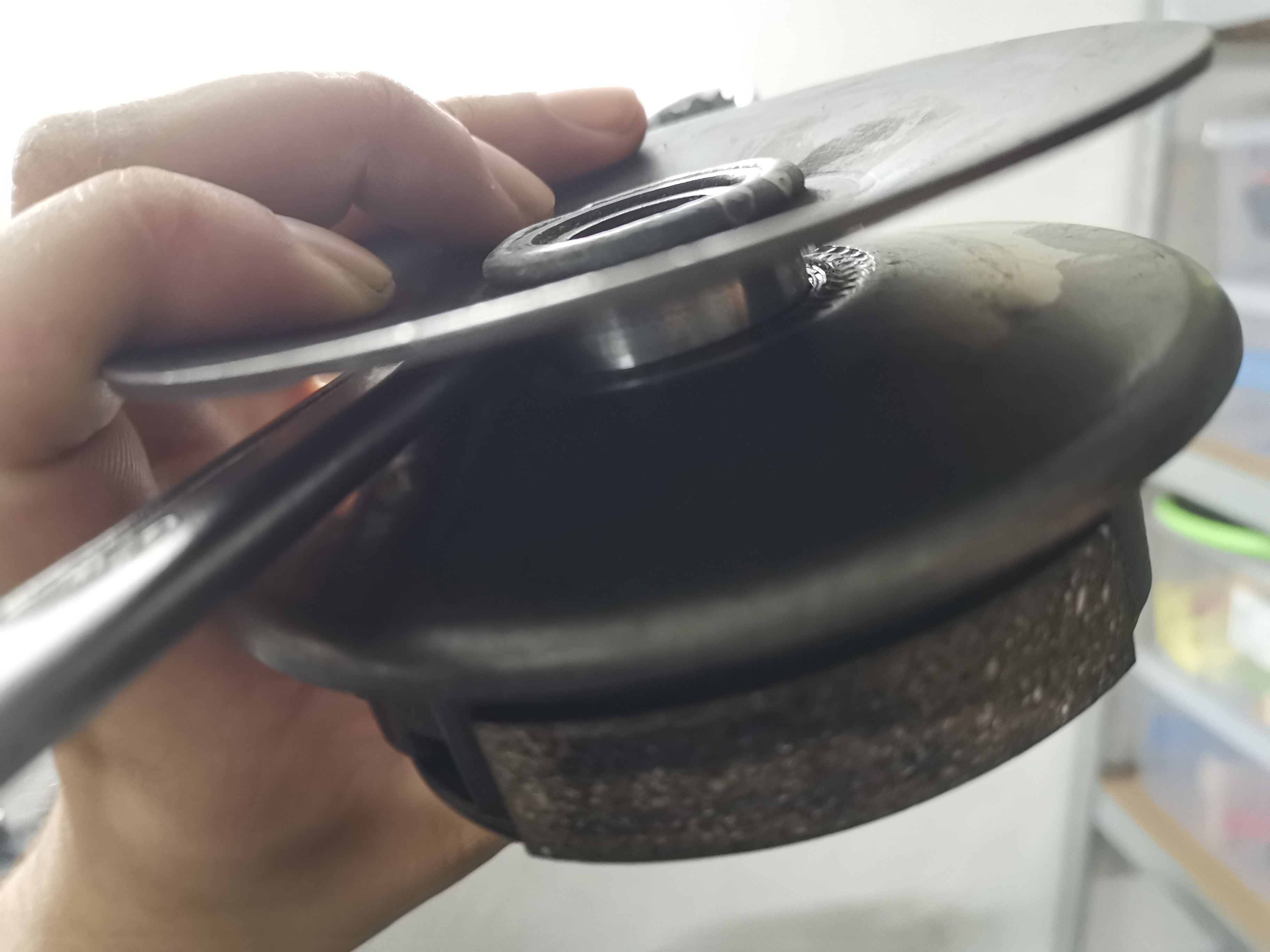

Съединител и вариатор са нови,  хванах от къде идва проблема, има голям аксиален луфт на коляновия вал интересното е че при каране няма вибрации или някакви шумове. Сега се рова да намеря как се ограничава аксиално вала все трябва да има някаква подложка или нещо, но като гледам май си е просто сдал багажа :blink:

Бях публикувал линк към сервизно ръководство. Там ума точните луфтове и хлабини, както и граничните стойности.
Проблемът 100% не е в ремъка. Аз мога да ти доставя ремък Gates. Имам налични на склад.
Освен, че е по-тънък и гъвкав, други предимства няма. Не е по-здрав от другите.
Валът не трябва да има никакъв аксиален луфт. Огледай си лагерите, леглата им и връзката на вала към периферията.
Виж дали по вътрешна или външна гривна е, че да знаеш кое е сдало багажа.

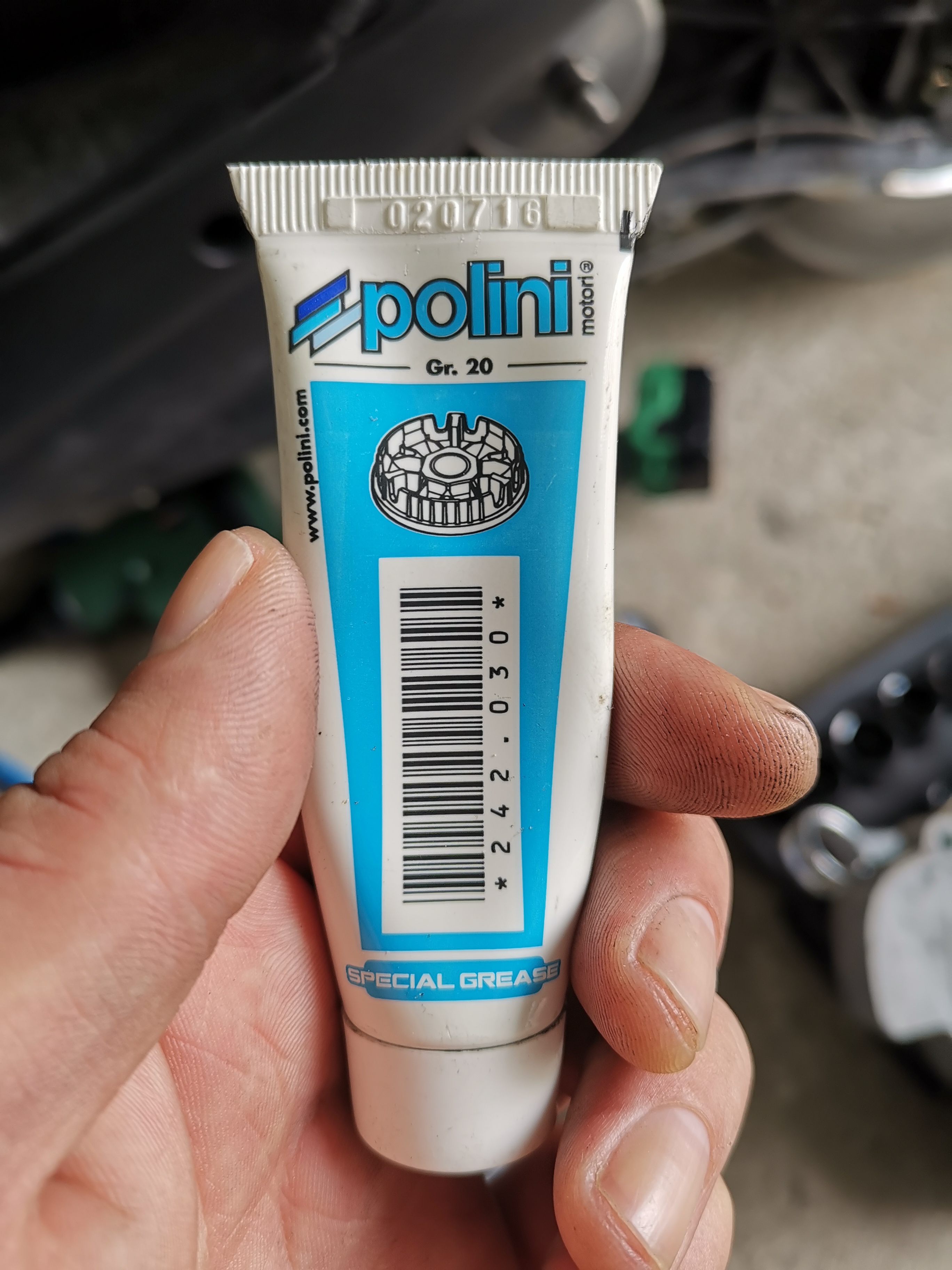

Изключително добър ефект има, ако втулката на вариатора се обмаже съвсем леко (символично) с медна паста
Вариаторът започва да работи супер "мазно" и плавно. Ефектът се запазва до следваща профилактика (смяна на ролки) и най-вече - щади се втулката.
Медната паста не полепва боклуци и се "втрива" в бронзовата втулка.

Щом си сменил вариатора пък, се отваря и една вероятна възможност да е неправилен за този ремък. В този случай, при високи обороти ремъкът се качва над външния ръб на вариатора, като може да започне и да закача в бендикса и бързо става на конци. Дали проблемът е започнал след смяната? Не вярвам луфт в коляновия вал да къса ремъка. Попадал съм на менте вариатори с живот няколкостотин км., затова от опит ти препоръчам от Дио.

Валът не трябва да има аксиален луфт. Доста неща са му накичени. За вариатора това е смърт...
От друга страна този размер също е странен.
Балабанов, дай снимка на вариатора да видим докъде се качва ремъка.

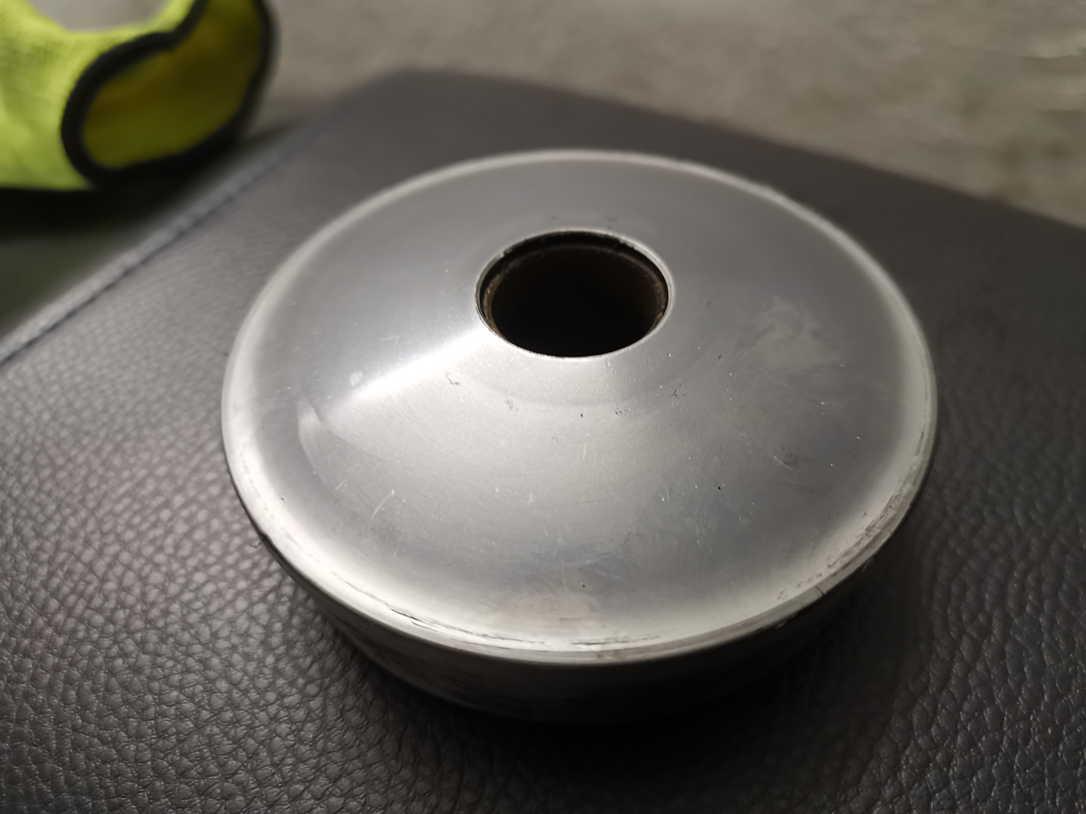

В "manual" книжките, които имам единственото което е оказано е че вала не трябва да бие повече от 0.1мм моя си е екстра в това отношен, другото което се мери е между биелата и вала но това ще пропусна да го проверя. :D
Няма оказано нищо относно хлабини при основните лагери и по ред на мисли не виждам проблем в това че има аксиален луфт, със сигурност не е добре но той може да си изкара бая километри преди да разбие радиално и да текне масло и да се изкриви. При автомобилите аксиалния луфт е 0.05мм като трябва да си го има а при мене си хлопа стабилно.
Това което ми направи впечатление че съм забравил да кача шайбата 8 но не мисля че има отношение. Но на практика от както я няма започна дилемата с ремъците.
Не ми се вярва да се е качил чак до бендикса но износването се вижда.

Баш шайбата 8 май е причината.
Тя не е ли опорна? Като стегнеш гайката на вариатора въпросната шайба не е ли дистанционна втулка, която обира аксиакния луфт и "спъва" вала???
Гайката стяга ремъчната шайба към основната втулка, а основната втулка чрез тази шайба заключва вала аксиално.
В момента си обрал резбата и няма какво да спъне вала.
Валът трябва да има нищожна аксиална хлабина в някой от опорните лагери (описана е в менюъла, ако не е активен, ще го кача пак) , но НЕ ТРЯБВА да мърда аксиално дори стотна.

То вала няма как да го спънеш там, все ще си го има тоя луфт той е от проблем при лагерите. Шайбата просто притиска втулката и вариатора върху оста, за да се спъне аксиално трябва нещо което контактува с лагера, няма такова нещо. Този вариатор се отличава от оригиналния има много остър ръб, на който се вижда, че е трило имаше гняс от ремъка полепнала върху ръба, и другото което ме навява на тая мисъл е че ремъка е доста изхабен от едната страна, само там където е контактувал с вариатора. Ще си върна стария вариатор с едно ново подсилено ремъче и времето ще покаже.
