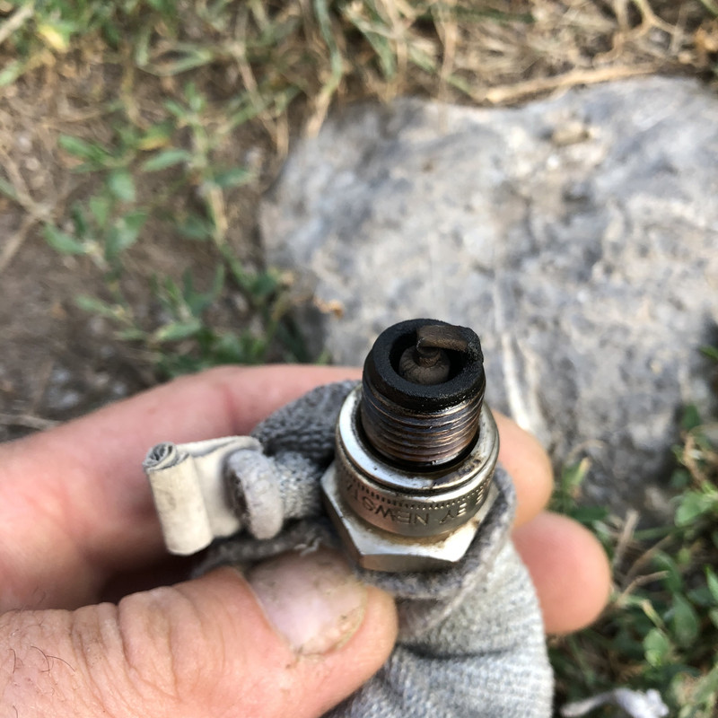

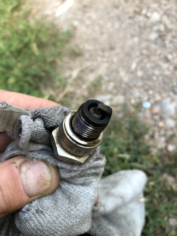

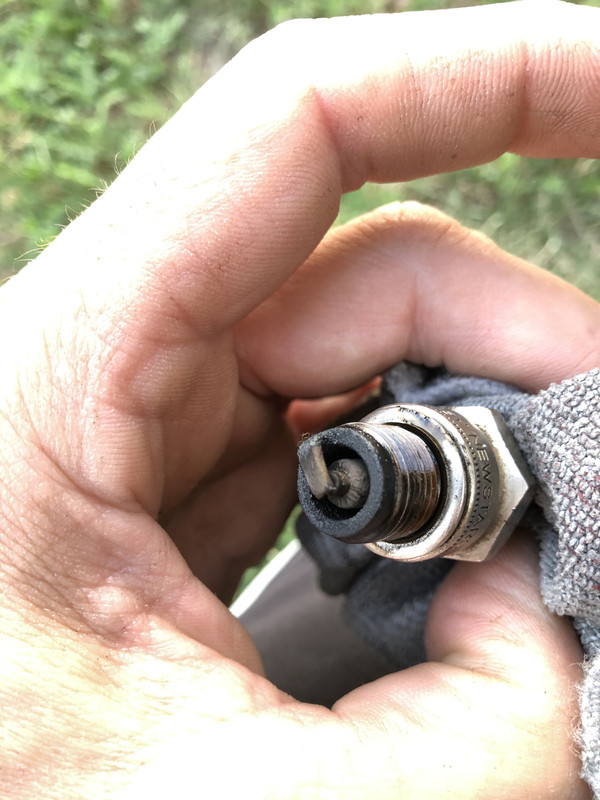

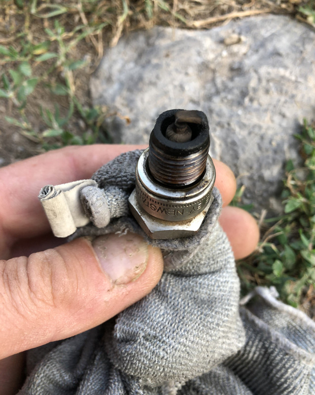

Публикувано 20 July 2020 - 18:10
Вече тотално го прецаках. Въобще не иска да върви. Трътка се и не може да се “изреже”, все едно, някой го е хванал за гушата. Всичко проверих няколко пъти и си е наред. Свалях и гърнето, като си мислех, че може да се е запушило, но пак не може да се изреже.
Нещото което ми прави впечатление е, че жигльора за уборотите, трябва да е навит, почти до край за да държи убороти. Другия, който е за сместа, на 2-3 врътки от крайно положение, не работеше преди добре, трябваше, поне 4-5 отвивания, за да е добре.
Къде да търся проблема и какво да правя? Само свеща не съм е гледал, но ме съмнява да е от нея.
