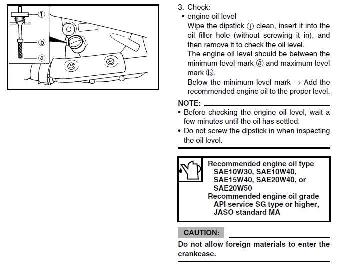

По книжка: 10W30, 10W40, 15W40, 20W40, 20W50 SAE, по стандарт на JASO го дават да е МА, което не ни касае особено дали ще е MB, но така са го написали. 15W50 не фигурира в описанието...
Друго важно, при измерване на нивото на масло, "щеката" не се навива! На това не му бях обърнал внимание...
Ето:

И аз не го знаех тва с нивото. То моето е без това е милиметър над маркировката . Маслото когато го слагах гледахме по друг каталог,а тук не го дават май защото 15W- 50 е за по- голяма устойчивост при тежки условия като горещо време и високи обороти на двигателя.Къде с тоя скутер .... Питах мой познат който работи в Ямаха Бургас каза тогава,че няма проблеми , но другия път ще сложа 10/40. Това дават от Ямаха ама цифра

 Balabanov написа на 10 January 2021 - 17:39 :
Ето:
На всички скутери/мотори с щека , тя не се навива при замерване . На всичките си клиенти го казвам и пак има неразбрали . Особено критично е за малките кубатури с вместимост на масло 6-700 грама , буквално ако се мери с навита щека е на минимума .

С малкото ми 49cc китайче съм минал само 9 000 км след монтаж на кит, но в техните документации нищо такова не е упоменато а се чудех защо му дават 0.7/0.8л. при положение, че аз му наливам 0.5л. за да е малко над средата при навита щека. Интересното при X-MAX-a, e че след като го взех от човек, който го беше обслужвал в Софийски сервиз и там е по същата процедура, при навита щека е над средата, а ако го меря както е упоменато в документацията е на минимум, за 500 км. не беше мръднало нивото, смисъл не гори масло, не пуши, а от сервиза бяха издали и документ, кога какво му е правено.
Демек смятай колко и какви хора не го знаят... :D
