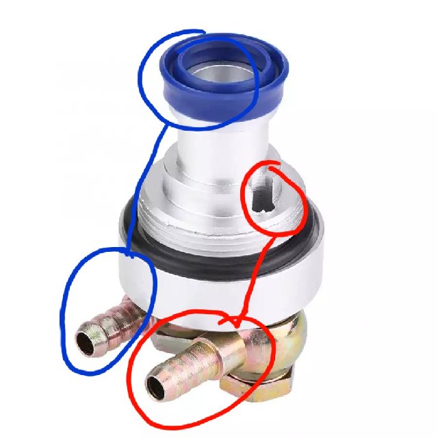

Другото което ме интересува на моя байпас не пише вход изход горния или долния отвор е изхода и трябва ли да му слагам цедката
#362 Balabanov
  • 1099 Мнения:
Публикувано 16 май 2020 - 00:36
Оплел си се яко, той трябва да има разни гумени опръстени по него, сам трябва да определиш кое е вход кое е изход. По принцип без него маслото си седи в картера, помпата го засмуква от там, като мине през цедката, която играе ролята на филтър за да го качи на горе по системата. Ти трябва да охлаждаш маслото в картера преди да бъде качено от помпата на горе. Или казано по друг начин извода на байпаса който е към картера ти е "изход" за охлаждане а другия, който трябва да ходи на горе посока цедката ти е "вход" на вече охладеното масло от радиатора. В тая цялата колаборация няма място за цедката за това се монтира маслен филтър на един от маркучите, които отиват към радиатора в случая този на изхода, демек на картера.
Качи снимка на байпаса!

#363 Валери Дочев
Валери Дочев
  • 95 Мнения:
Публикувано 16 май 2020 - 02:09
#Aliexpress BGN 26.21 22%OFF | High Quality Brand New Motorcycle Refit Oil Cooler Oil Cooled System Adapter Fitting for Honda Yamaha GY6 Motorcycle Accessories
https://a.aliexpress.com/_dVRFU8t ето линк има си гумен опръстен
#364 Гошко2
Публикувано 16 май 2020 - 09:08
Червеното отива към радиатора. Това е маслото от картера - горещото, неохладено масло. Ще познаеш щуцера по ограденият в червено отвор.
В синьото включваш вече охладеното масло - това, което се връща от радиатора. То отива по магистралата към местата за мазане и нейният вход съм оградил в синьо, за да визуализирам логиката.
Трябваше да вземеш пълен комплект.
Този пост е редактиран от Гошко2: 16 май 2020 - 09:11

#366 anto1R
anto1R
  • 910 Мнения:
Публикувано 16 май 2020 - 13:09
Цедката не се слага!Има си отделен филтър ,който се връзва на тръбите.Няма никакво приключение,не го слушай!
