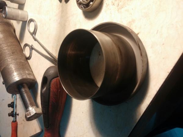

Здравейте, предстои ми малка обиколка из Европа със Силвъра и имам нужда от малко помощ относно метода за смяната на едни лагери. Става въпрос за лагера , който се намира във външния край на задния вариатор (този който е с пружината), както и вътрешния , който пък е иглен. Единия от тях(подозирам външния) стърже неприятно . Ясно ми е , че те работят само когато съединителя не е зацепен и двигателя работи, но ме дразнят и искам да ги сменя. До колкото виждам, има някаква вътрешна зегерка, която няма с какво да се бръкне за да се разтвори, а също така има и едни пъпки, които биха възпрепятствали избиването на лагера. Прилагам снимки в случай, че от обяснението не се разбера за какво става въпрос.

#453 Тодоров
  • 4159 Мнения:
Публикувано 19 юни 2016 - 06:55
Трябва да разглобиш торка.Там където стои прожината това е втулка.Дърпаш силно нагоре и я вадиш.Има два опръстена под нея които може и да скъсаш при ваденето.Вадиш бутчетата мойто държат двете шайби и тотка е на две.Ваденето на лагерите става само от към игления.Пази го има го само в хо.да и е 50 лв две седмици чакане.После дали с дълги зегврклещи или с две отверки ще махнеш зегерката няма значение.И тогава вадиш предния лагер.От къде си мога да ти окажа малко съдействие.

Благодаря за указанията. При предишната разглобка стигнах до пружината с пластмасовата втулка и се отказах, но сега продължих според напътствията. Това е металната втулка под пружината Вади се с отверка и почукване в долния край
Зегерката на външния лагер е на много неудобно място. За нея си приспособявах инструмент, но в крайна сметка извадих лагерите. Този, външния, е с номер 6003, а другия се вижда от снимката и действително го няма из магазинната мрежа.
Прикачен файл  20160619_192817_resized.jpg   30,12K   13 Брой сваляния
Прикачен файл  20160619_195516_resized.jpg   24,34K   15 Брой сваляния
Преди сглабянето всички части се почиствах, като при малките пинчета аз сложих малко грес.
Прикачен файл  20160619_192735_resized.jpg   29,79K   12 Брой сваляния
Прикачен файл  20160619_194420_resized.jpg   34,67K   12 Брой сваляния
Прикачен файл  20160619_194243_resized.jpg   21,57K   11 Брой сваляния
Пазете си старото лагерче до края на ремонта, тъй като с него най-лесно се набиват двете други !
