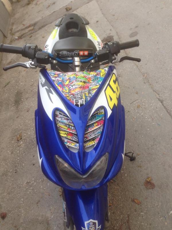

Година - 2006
Кубатура - 50цц
Вид двигател - 2 тактов
Охлаждане - водно
Максимална скорост - 95км
Разход на гориво - 3/100км
Използвано масло - РЕПСОЛ
Използван бензин - А95
Цена - 1600

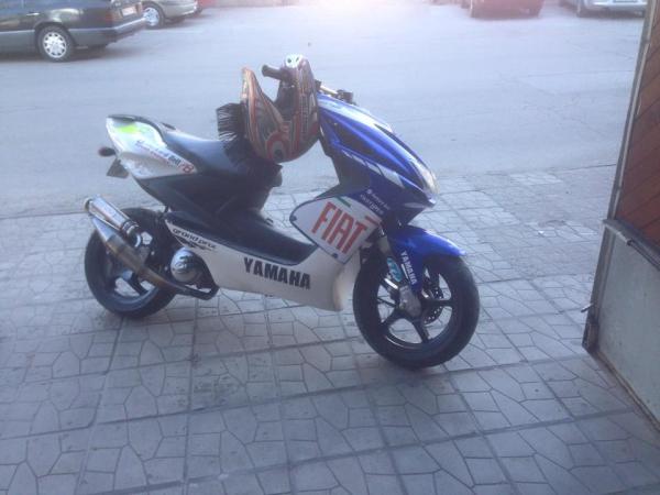

ТУНИНГ
1.вариатор малоси (някакъв модел преди мултивара)
2.съединител ТОП ПЕРФОРМЪРС
3.централна ЖЪЛТА МАЛОСИ
4.спортно гърне лео винче ТТ
5.спортно кормило,спортна лапа,
ПРЕДСТОЙ
1.слагане на цилиндър,бутало (МАЛОСИ СПОРТ 70цц)
2.слагане на карбуратор ДЕЛОРТО 17,5
3.сменяне на сегашните клапи с карбонови (малоси)
4.заменяне на стария вариатор с нов (МАЛОСИ МХР)
5.заменяне на манивелата с нова стаге 6+храповик
6.заменяне на ремъка (митсубоши) с нов ремък (малоси кевлар)
7.смяна на филтъра (слагане на спортен филтър или слагане на гъба малоси на обикновенния)

На 2-ри януари поръчвам следните части.. (понеже еконта не работи на 1-ви :D)
1.МАЛОСИ МУЛТИВАР
2.МАЛОСИ СПОРТ 70цц
3.ВЪЗДУШЕН ФИЛТЪР МАЛОСИ
4.КАРБУРАТОР 17,5 ДЕЛОРТО
НАЙ–ВЕРОЯТНО НА 5 Ще почваме да слагаме всички нови части и ще кача снимки :) :dj:
