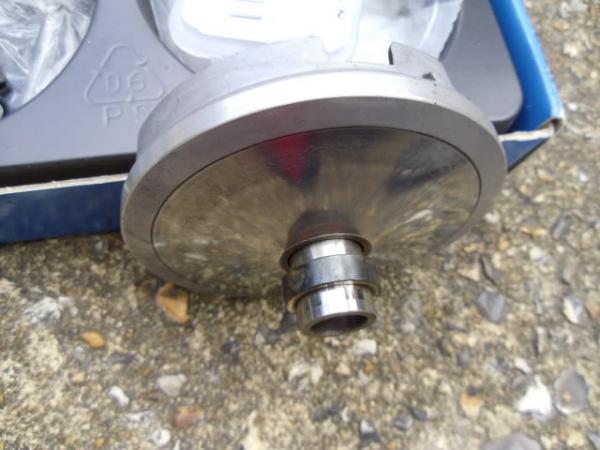

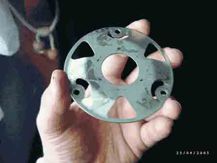

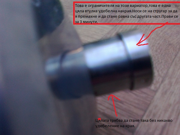

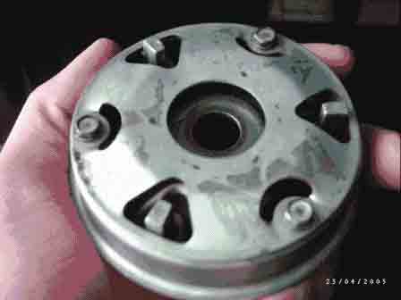

4 тактов ли е скутера ? Ограничител може да имаш на няколко места.На вариатора и на ауспуха са най-срещаните.
Има 3 вида ограничител на вариатора.
1-вия е втулка на оста на вариатора.
2-рия вариант е този.
3-тия вариант е сложена шайба на оста.

Здравейте отново. Днес разглобихме вариатора и имаше ограничител. Махнахме го и баща ми го сряза на половина и го зглобихме и скутера определено върви малко повече направих 64,5 км. Въпроса ми е така ли да го оставя или да го махнем въобще и дали нещо ще се съсипе? Поздрави!!

махай го изцяло :thumbup:

ПП: шайбата с трите болта отзад на вариатора по скоро улеснява поставянето му без да разпилееш ролките, отколкото да ограничава нещо.
