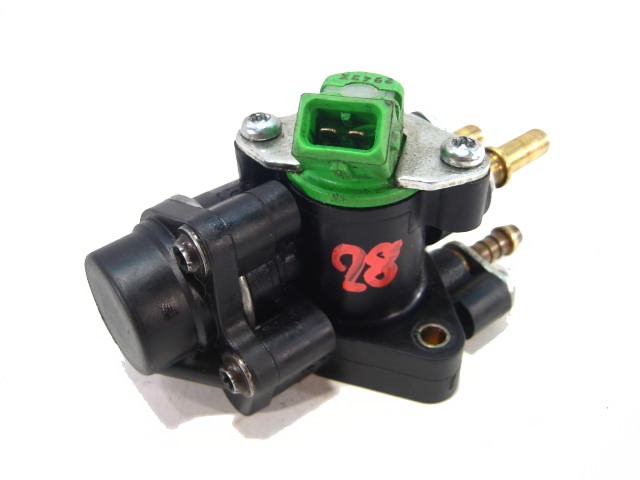

Зеленото отпред в инжектора ии одзад синьото към цилиндара е дюзата нали или е обратно ?

Ката за начало сложи филтъра защото така го бъркаш още повече как може да провериш дюзата сваляш ето това цялото http://www.only2whee...2012o_o(94).JPG оставаш всички маркучи по него махаш свеща закачаш кабелите на дюзата от където си ги свалил и въртиш на стартер ако дюзата е в ред трябва да почне да пръска гориво под формата на мъгла ако започне значи проблема е в запалителната система или някъде другаде

Аз свалих този целия апарат ии пробвах само зеленото дали работии при нормално не работи въртя въртя няма горивоо но оставам свичко така ии подавам директен ток в тва зеленото ии праска в размер на една игла , после ги свързвам с дюзата ии така както викаш прави уникално добра мъгла . Но точно тва мие проблема че подавам директен от акулумуатора къмм тва зеленото ии като задаржа ии се дави чак почва да тече от цилиндара !! Възможно лие този компютар дане дава достатачно ток към инжектора (зеленото) ?

Направих пробата със компа неми показва никаква грешка !! Току що пак го запалих сис дирекно подаване ноо го прекъсвах със подаване на газ ии поработи доста добре !!! Какво правим сега аз си мисля щом не поема постояния ток трябва дае променлив да подава ии да спира подаването на ток или да намали мощноста ? Кажете ми колко волта ток трябва да идва към инжектора (зеления) някой знаели?
