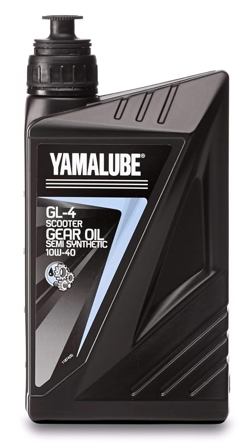

Като купих скутера смених и маслото в редуктора с това от снимките, беше ми останало от Moto Guzzi - то за диференциала, такова според инструкцията за експлоатация.
Оригиналното което източих от Хондата беше пикня, вероятно двигателно.
При високите обороти в редуктора маслото е изхвърлено в страни от зъбите поради центробежната сила и по гъстото масло едва ли затормозява двигателя. Слиза на дъното само на светофарите.
Публикувано изображение Публикувано изображение

ливнах му е такова и ще пиша.
температурата на редуктора я държи около 45-60С при външна температура 20С и нормално каране.
Освен, че на място задната гума има повече инерция като я завъртя, сравнено с 80W90, друга разлика няма.

Ти пък, сериозно ли усещаш разлика в инерцията за задната гума с двете масла?

Публикувано 08 февруари 2019 - 20:30
само като я засиля на ръка, иначе това е скутер - то си няма инерция

Та да де, аз за тва се учудвам че намираш разлика като я засилваш на ръка :) в шума разлика намираш ли, шуми ли като я въртиш, моята си шуми но като карам не се чуват шумове от там, даже като загре е по шумна маи :)
в шума няма никаква разлика между 80-90 и 10-40, на място си шуми както си шуми всеки скутер, като се движи не се чува нищо.
Имаше шум от игления лагер на вариатора, обаче го изчистих и гресирах и заспа.
