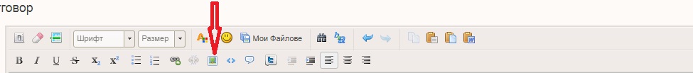

Здравей колега.Да ти пожелая успех в начинанието, с какво мога ще помагам.
Снимките може да качваш в http://www.snimka.bg/ (изисква регистрация) или http://kachi-snimka.info/index.php (без регистрация),след което качваш URL-то тук посредством този бутон:
