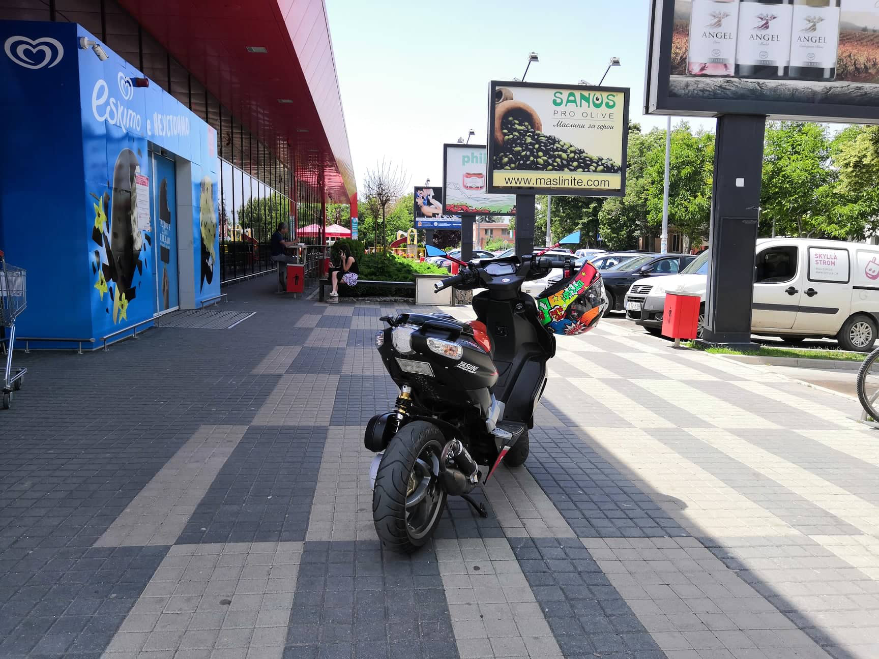

Привет на всички отново!
След доста заети последни две години, нямах много време за скутера нито за тунинг нито за каране, но ето че тази година ще има време и за двете.
Последно откакто съм ъп-датвал темата бяха добавени още няколко неща:
Заден амортисьор YSS E-Series
Огледала
Поръчани са и се чака доставка на:
STAGE6 RACING CLUTCH TORQUE CONTROL MK II D=107MM
STAGE6 R/T CLUTCH BELL 460G PIAGGIO / PEUGEOT
STAGE6 CLUTCH SPRINGS "TORQUE CONTROL" (RED)
Доволен ли сам от тунинга?
Абсолютно! Не мога да повярвам как съм го карал сток 10 години този скутер.
Има ли какво още да се пипне?
Абсолютно! Сместа на пълна газ ми е богата особено ако карам над 600м надморска, задния амортисьор за моите 100кг ми е мек трябва да се стегне и се чудя като дойде съединителя директно с червени ли да пробвам или да пробвам и оранжевите пружини, да сложа ли всичките тежести или 2 от 3 примерно? Някакви идеи?
Днес покарах малко извънградско и направих една готина снимка пред Фантастико докато пих една кока-кола :)
