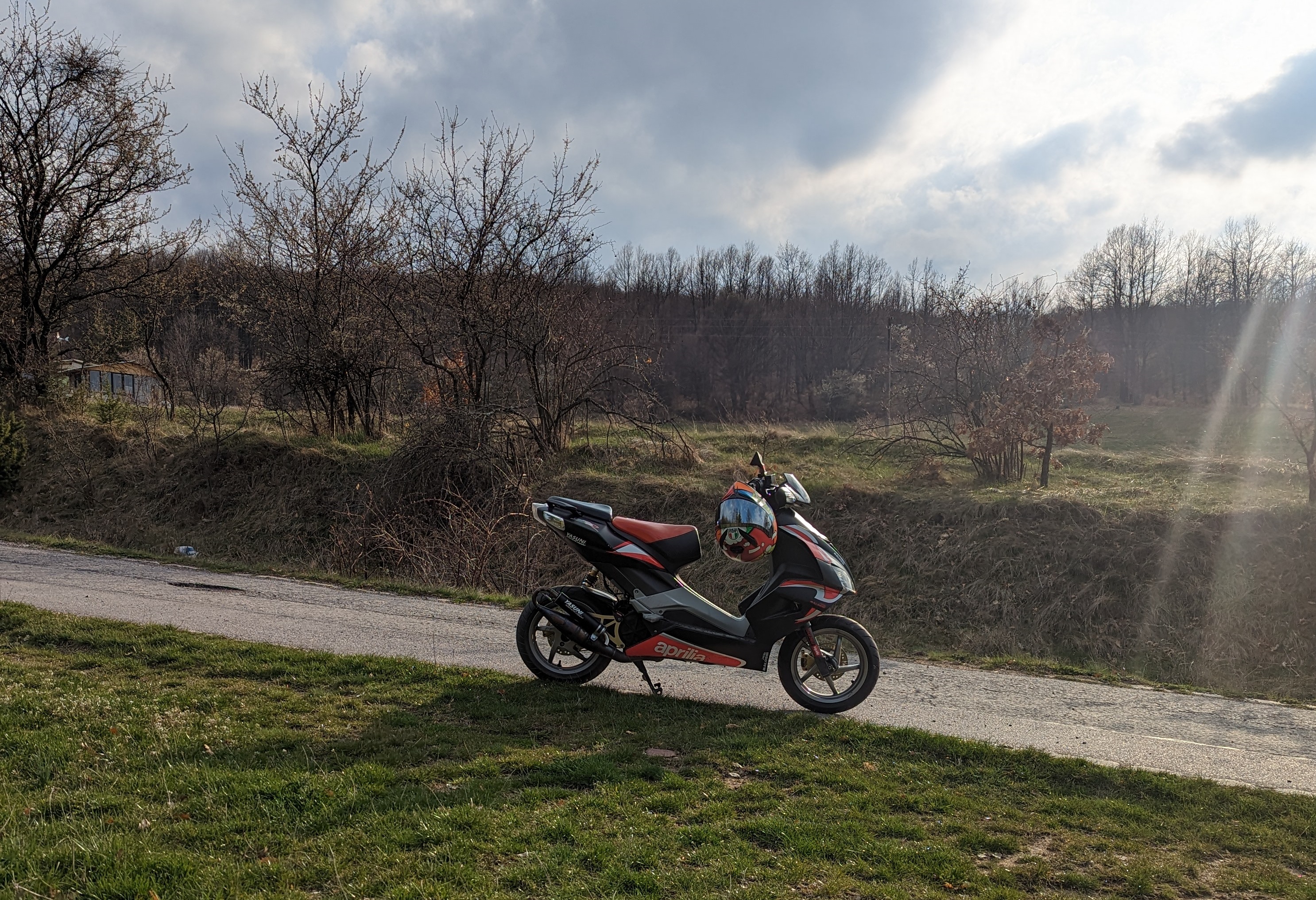

#80 Stealshot
Stealshot
  • 164 Мнения:
Публикувано 08 април 2023 - 18:22
Да се похваля малко и аз днеска се повозих по-стабилно за новия сезон 30-40км много студено бе :D . Четири години минаха откакто почнах проекта с тунинга и 14 откакто имам скутера, мъчил ме бутал съм го 2-3 км :( не един път , но-най после съм доволен от него, двигател трансмисия , гуми , окачване ( ако трябва да съм честен задния амортисьор е регулируем настроил сам си го за мой-то каране предните вилки са ми меки ако спреш от 100 до 20 и има една две дупка в пътя вилките бият до доло другата зима ще сложа по гъсто масло предпочитам ги по твърди ).
П.С в дъжд не се кара няма преден калник много е грозен , задния лично модифициран от мене пази карба но тебе не, това си е моето лично бебче което никога няма да бъде продадено :)
Всички гумички, колетори ремъци и всичко гумено смених защото за 14 години почна да се напуква и да гори.
