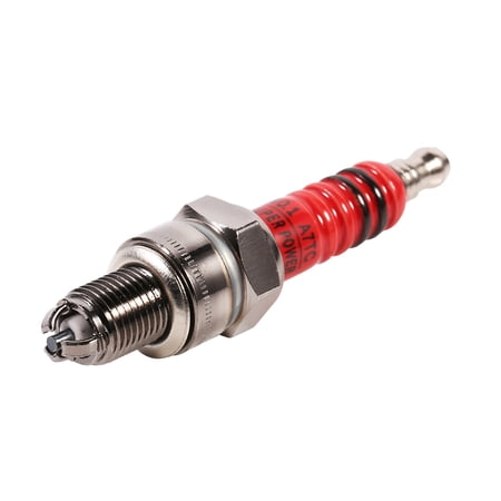

Гледаю че се предлагат 3 полюсни свещи за 139qmb какво ви е мнението някой слагал ли е

Аз, ако гледаш китайските оранжеви на цвят нищо не става от тях!
Изработката е под всякаква критика!

Свещта е NGK CR7HIX.
Слагаш и забравяш.

Точно тази гледах колега значи да си купя от тук благодаря за инфото

Тези с по няколкото маса-електрода са ала-бала. Особено китайските.
За gy6 не са подходящи, поради щото по-трудно се самопочистват. Подходящи са за газови горива.
Некст левъл са мултиспарк свещите, но за тях е хубаво да се ползва съответното запалване, иначе файда йок:
Или
За gy6, независимо от кубатурата, идеалната свещ е тази:
Слагаш и след 25 000 или 30 000, ако моторчето е живо, й хвърляш един поглед.

Тия свещи, за които пишеш се слагат на сериозни машини. С NGK CR7HSA 139qmb ако всичко си му е наред си е бомба, все пак да не забряваме, че въпросният мотопед е китайски със себестойност на хубав детски велосипед и отделно не е машина която изминава огромен пробег. За да умре една подобна свещ за която пишеш ти вече няколко пъти ще му е правен основен ремонт и се обезмисля поставянето на такава!
Аз вече два сезона съм с NGK CR7HSA свалял съм я няколко пъти и вида и е ОК за около 4000км!
